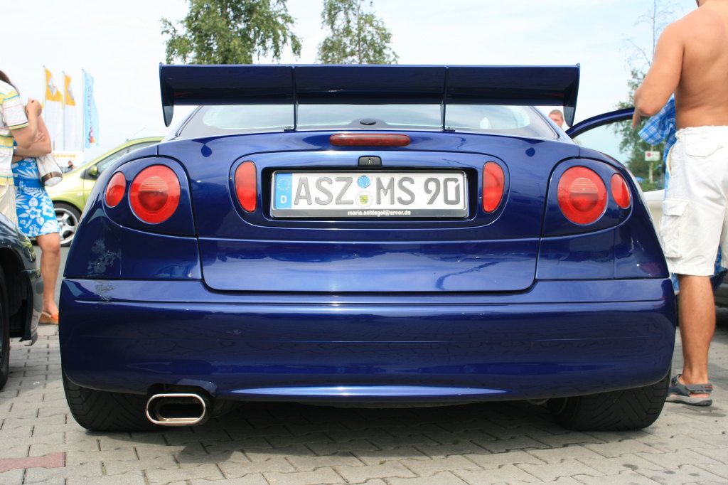

en liten inspirations bild.

Tony wrote:en liten inspirations bild.
Den har inte gått på bantningskur. Riktigt fet rumpa :roll: :lol:
http://i55.photobucket.com/albums/g159/ ... abd155.jpg
Vingen har inte riktigt växt på bredden i takt med resten av bilen !
