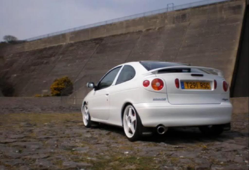

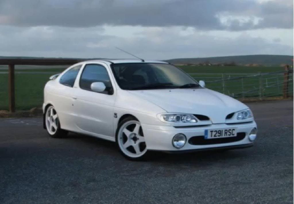

sitter och försöker få lite tips vad som funkar och inte, även om jag inte gillar vitt så måste jag säga att detta funkar iaf för mig vad tycker ni?? ( bilder från videon )

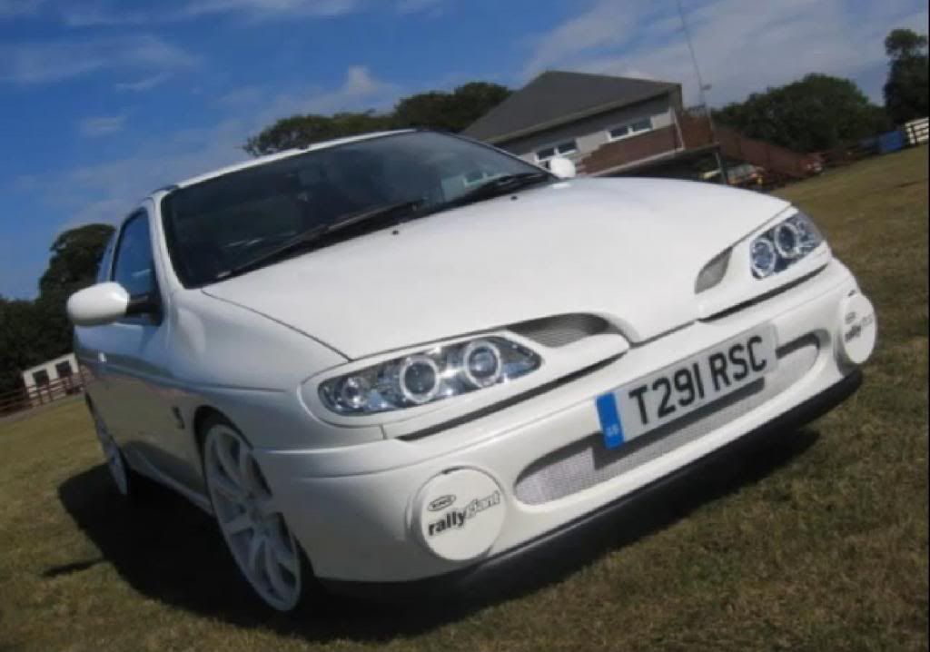

funderar på sätta dit sånna ljus i stötfångaren på maxin ???

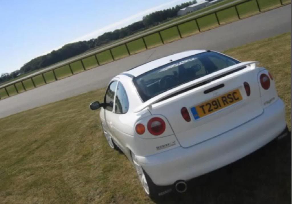

Fas I eller II bakljus ??

Extraljusen på den vita tyckte jag var balla. speciellt på en Maxi. 8)

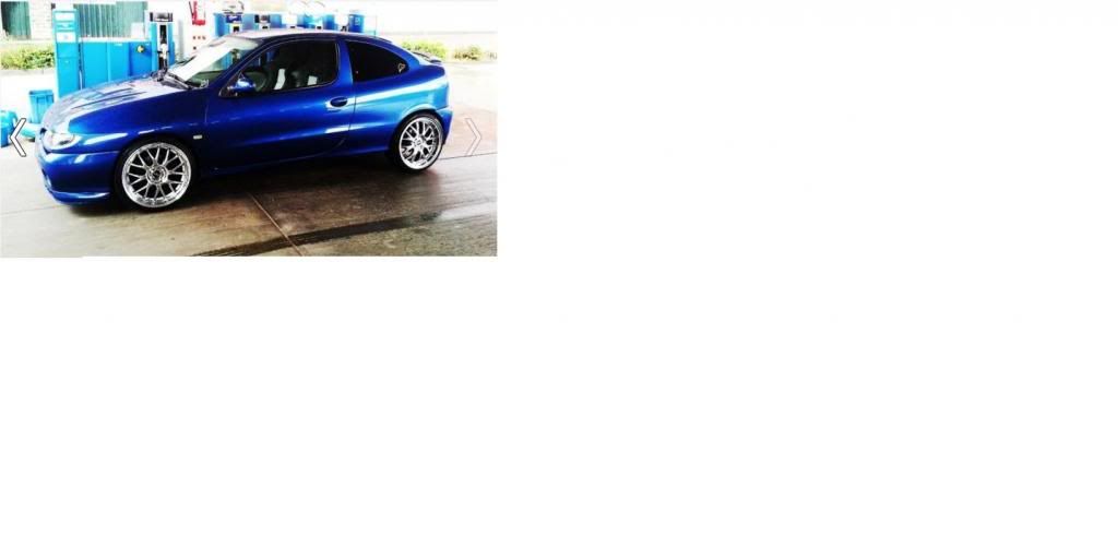

funderar på denna färgen

Tony wrote:funderar på denna färgen
Finns likvärdiga i Renaults färgscala, 608 och 630. 608 finns i 10talet brytningar med stor variation :shock:
