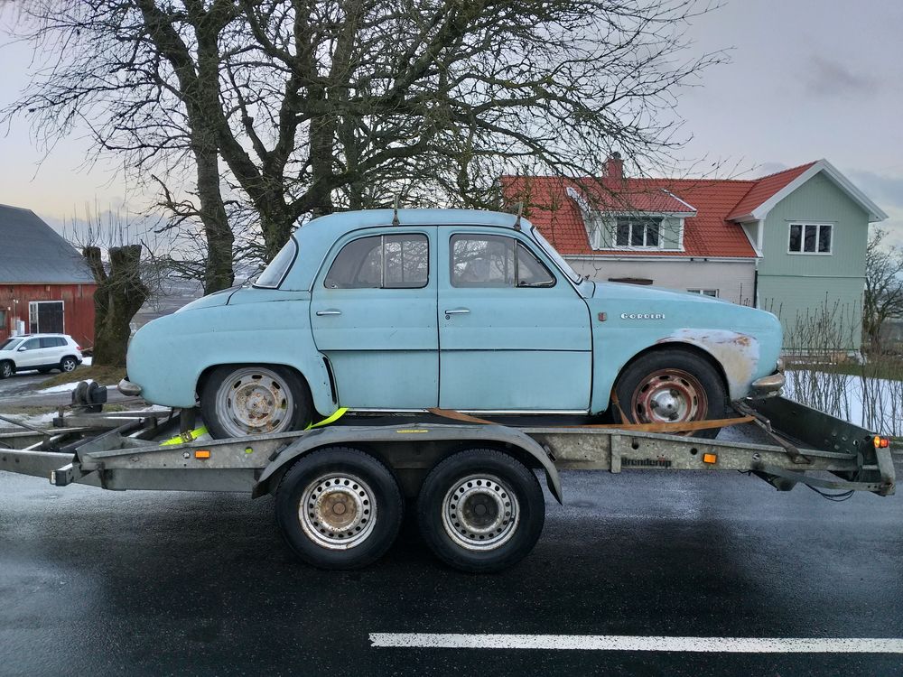

Bild på min Dauphine:
Bilen hade innan jag köpte den stått ute på en åker i många år och blivit mossbeväxt. Den köptes och hämtades från åkern av personen som sålde bilen till mig. Han har tvättat in och utsida med högtryckstvätt, vilket innebär att bilen ser någorlunda fin ut idag. Plåten ser ut att ha klarat sig bra från rost genom åren, antagligen tack vare att bilen någon gång fått en rostskyddsbehandling (enligt en dekal i dörrkarmen till förardörren). Men all inredning är i dåligt skick. På golvet finns inte någon matta, då den antagligen tagits ur i samband med ett mindre svetsarbete. Baksäte saknas. Ratt saknas. Någon som demonterat ratten har antagligen slagit ett verktyg genom instrumentpanelen, så glaset är sprucket och mätartavlorna buckliga. Jag har plockat glasskärvor och diverse skrot ur bilen, samt börjat demontera de delar som inte behövs vid eldrift.

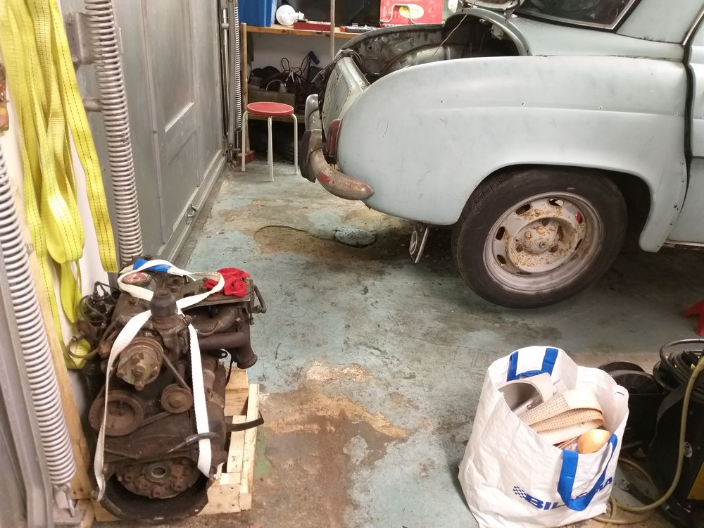

Original 850cc bensinmotor gick inte runt när jag köpte bilen, så även om det hade varit kul att provköra innan konverteringen, har jag demonterat motorn.

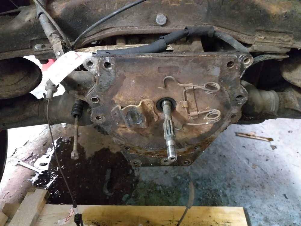

Ett problem kan bli att växellådan inte tål elmotorns vridmoment. Så detta behöver jag er hjälp med! Hur många Nm tål original växellåda? Originalmotorn ger 70Nm. Elmotorn till Nissan Leaf ger upp till 280Nm vid full gas. Min tanke är att låsa växellådan på t.ex. 3:e växeln, och sedan använda elmotorns vridmoment för att accelerera bilen. Om original låda klarar 150Nm kan jag tänka mig att behålla den. Annars behöver jag använda Leafens originaltransmission. Men det skulle innebära att jag behöver bygga en helt ny bakvagn.

Jag tror (är ganska säker på) att den klarar högre moment ju högre växel man kör på. På lägsta växeln blir det ju annars ett enormt moment pga utväxlingen.
På ettan ger växellådan med originalmotorn 3.7 gånger 70 Nm = 259 Nm på utgången. Det är ju ganska nära vad Nissanmotorn ger utan utväxling.
Det är säkert nån begränsning för vad som lådan tål på ingången också, men jag tror den största begränsningen är på utgången på ettans växel.
Jag skulle välja att köra enbart på högsta växeln, annars blir det säkert för mycket moment.
