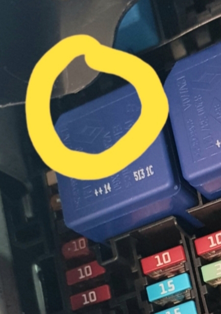

Lösning hittad! :D
Efter mycket om och men så har jag nu hittat en trasig säkring, tack och lov. Allt funkar igen och så även Backkameran !
Tack för tips och råd! Bifogar bild på var säkringen satt.
Lättast var att ta bort knapparna som sitter ovanför säkringsluckan och ta bort relät som sitter under. Då kunde man lirka ut den trasiga.
Mvh Magnus
