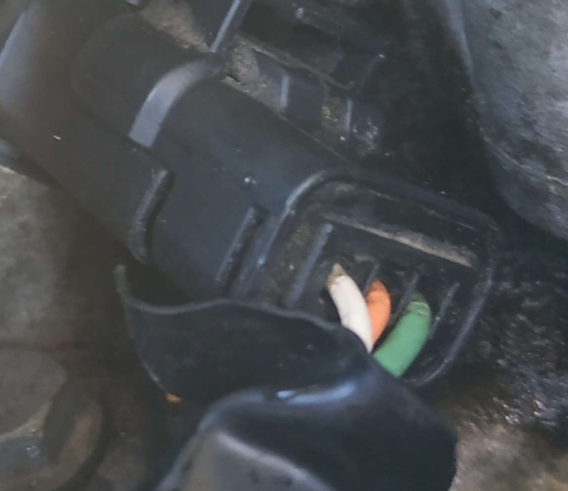

Hej,
Jag har felkod "kamaxelgivare kortslutning till B+".
Bilen drar mycket bensin, det tar lång tid att komma upp i hastighet och det står "check injection".
Jag har bytt kamaxelgivare och nollställt koden men den återkommer.
Det är tre trådar som går till kamaxelgivaren och när jag mäter så verkar alla tre trådar vara kopplade till jord.
Vart är dessa tre trådar kopplade?
Jag har köpt Haynes-boken men där saknas kretsschemat för denna.
Är det någon som har ett kretsschema där kamaxelgivaren är med?

Lite osäker, men det finns några modeller där det skavt sönder kablaget längs vägen. Så följ kablaget noga!!!
