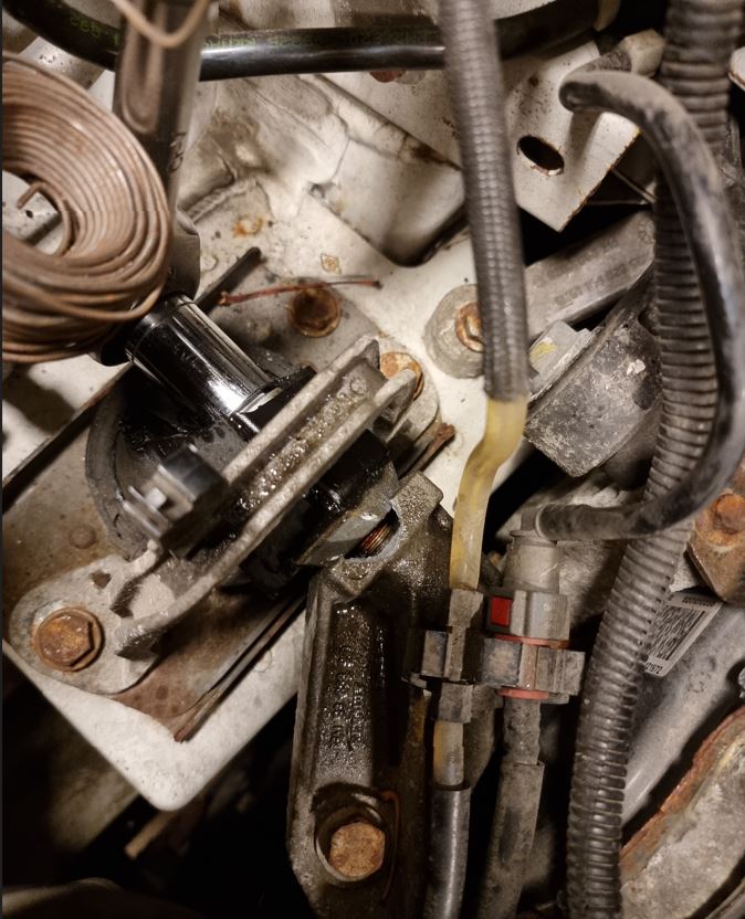

Jag håller på och ska byta övre motorfästet i min Renault Trafic.
Det visar sig att den horisontella bulten förbinder motorn med motorfästet
går väldigt trögt i hylsan som är fastvulkad i motorfästet.
Eftersom gummit i motorfästet flexar när jag drar med spärrskaftet så lyckas
det mig inte att kunna få ur bulten helt ur gängorna på "motorsidan".
Har någon här varit med om detta och kan dela mig sig av en ev. lösning?
Stort tack på förhand!

Nåväl. Det blir så att sågen åker fram för att kapa av motorfästet och bulten.
Detta bör gå bra eftersom skruven sitter fast i genomföringen i motorfästet snarare än i
gängorna. Sen dit med det nya fästet och en ny skruv.

Men måste du såga sönder bulten? Om du sågar bort aluminiumet i "lagerbocken" kan du väl tälja bort gummit så bulten blir lös? Eller elda upp med gasolbrännare, fast det osar ju förskräckligt.
Har jag möjligen missförstått problemet??
