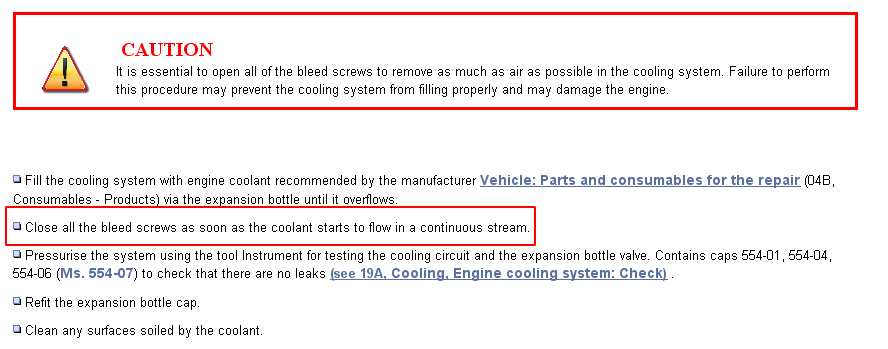

Jag behöver lufta kylsystemet på en Clio 2014 med 0.9 tce-motorn. Jag har läst mig till att jag skall öppna alla luftskruvar men ingenstans har jag hittat vart de sitter eller hur många det är.
Kan någon vänlig själ berätta vart dessa finns? Gärna bildligt.

Men ingenstans i verkstadsmanualen står det vart dessa är. Ingen som vet?
