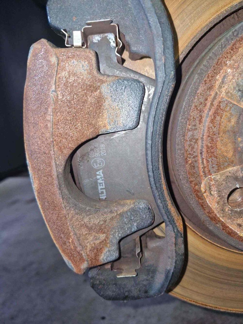

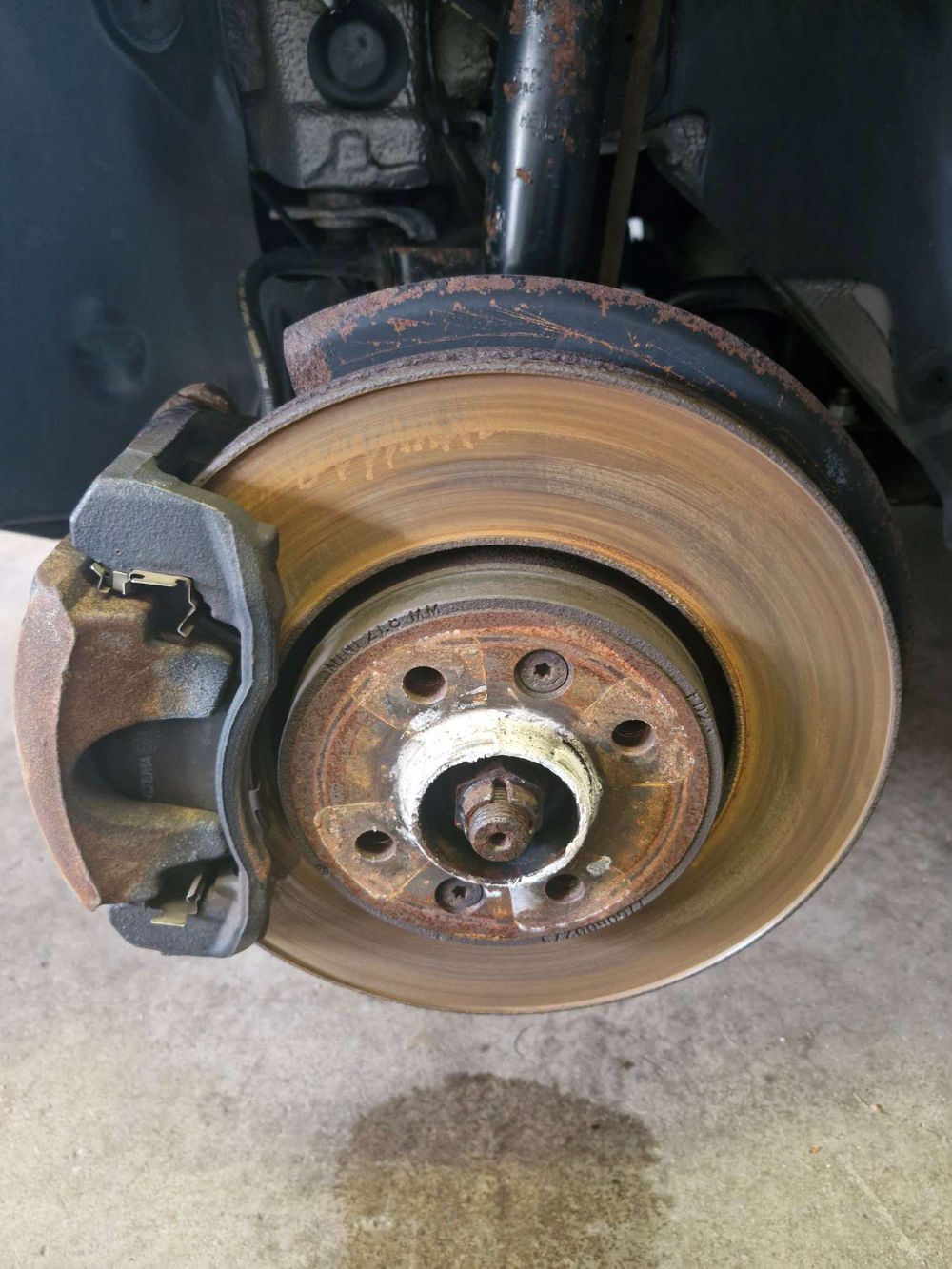

Under semestern ska jag hjälpa en släkting att byta bromsar fram på hennes Mégane 1,6 (113 hk) från 2005, skivorna har passerat minimal tjocklek och ser allmänt dassiga ut.
Jag försöker nu luska ut vilka delar jag behöver beställa, det verkar finnas lite olika alternativ beroende på bl.a. vilken motor som sitter i bilen.
Ska försöka lägga in lite bilder/länkar, förklara vad jag vet är rätt samt vad jag behöver er hjälp med.
Det jag vet är:
✅ Skivorna är 280 mm.
✅ 4 nya skruvar till skivorna.
Det är sen jag stöter på några funderingar:
❓ Beläggen sitter i små metallclips, behövs 8st. Korrekta länkade nedan?
❓ Det finns skivor som har en "extra inre ventilation". Vad jag kunde se har inte bilen detta nu. Är det någon annan modell som har dessa skivor, som också är 280 mm? Se länkar nedan.
❓ Det finns två olika modeller av belägg, dessa ser ut att vara modellen med raka anläggningsytor i metallbläcken (modellen utan "metallfjädern") Är det korrekt?

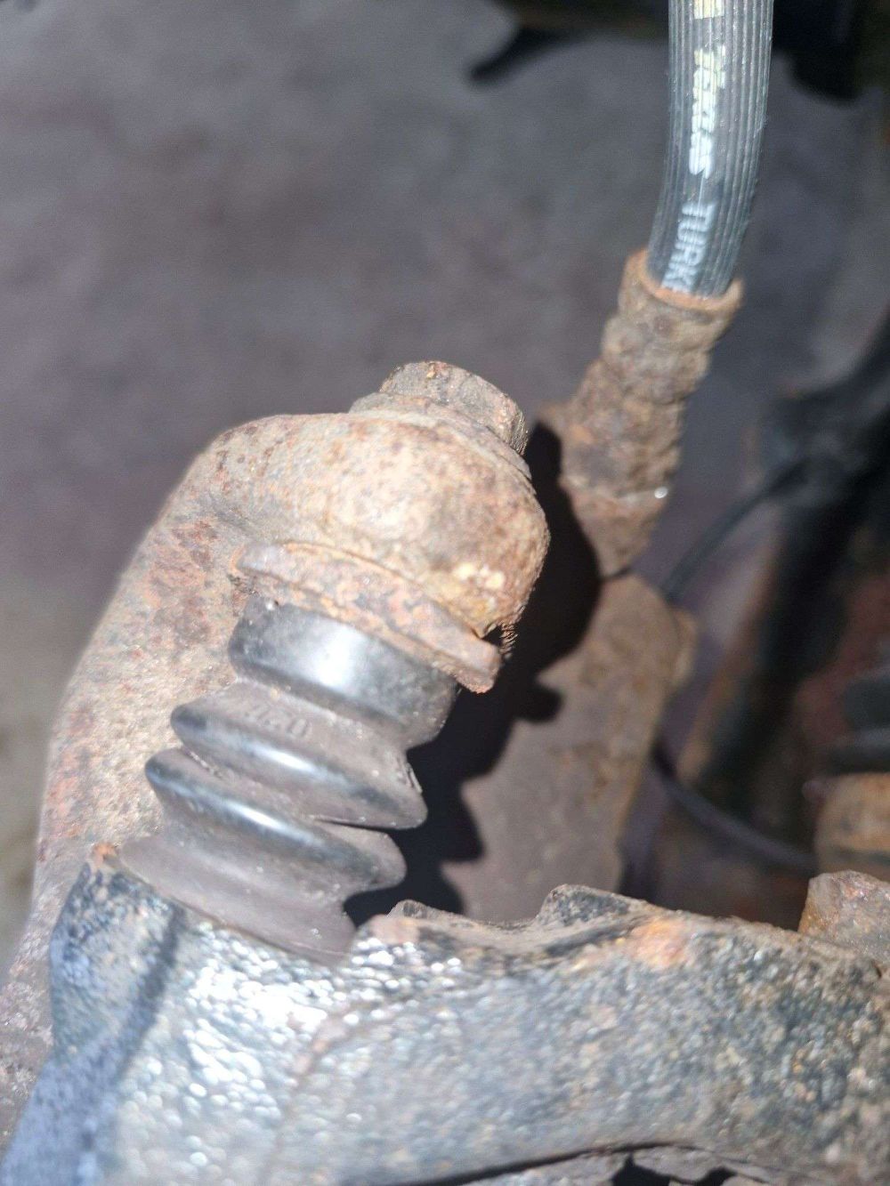

❓ Glidpinnarna/styrlagersats/styrtapp (kärt barn har många namn) ser ut att vara av samma/liknande modell som bak, dvs "de smala med en skruv längst ut" för montering. Kan det stämma? Vilken modell av dessa ska man ha? Är det den där ena pinnen har en "kuggad plastdel" monterad på sig? Se länk nedan.
❓ Jag kunde inte se att det sitter några andra fjädrar eller liknande som håller bromsarna på plats, stämmer det eller har jag missat något som kanske sitter under/innanför oket?
❓ Var kan man hitta nya skruvar till bromsokshållaren? Enbart över disk hos Renaulthandeln?
Tack på förhand för all hjälp!

Jag vet inte vilka prylar du behöver, men skulle själv köpt grejor från Trodo och bett dem kolla att det stämmer med bilen ifråga! Det är en gratistjänst och fördröjer bara leveransen med nån dag!
De där blecken som sitter där man trycker in beläggen i, är väl i rostfritt material, så de är bara att rengöra och återanvända,
Likadant med glidpinnarna om de inte är mycket korroderade. Bara smörja med silikonfett eller något annat för ändamålet lämpligt fett.
Skruvarna till ok-hållarna, ska kanske bytas om man är rätttrogen men jag har aldrig gjort det. Drar med rätt moment bara.

Det jag väl egentligen mest funderar på är om det är rätt modell av glidpinnar.
Har tittat och det bör vara den modellen, de bak har inte den där extradelen (plast/gummi?) på en av pinnarna.
Glidpinnarna bak på denna bil hade för övrigt passerat bäst före, de hade rostat ihop totalt med anliggande bromsar som följd. Är tveksam till att dessa någonsin är bytta därav att jag tänkte byta dom fram.
Autodocs manual säger 105Nm till okhållaren så det bör stämma.
Gällande beläggen har jag granskat bilderna och ser att det är de mindre med "raka kanter" utan fjädern, art.nr från Biltema stämmer också med denna modell då det är Biltemabelägg monterade idag.
Den andra funderingen är om man behöver skivorna med extra invändig ventilering, men tror att jag hoppar det då jag inte kunde se att bilen har dessa nu.
