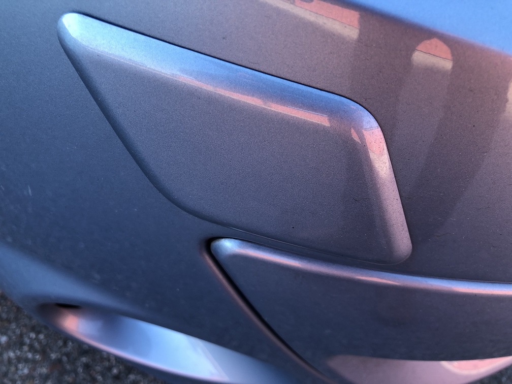

Ett litet plastlock i fronten (se bilder) har trillat bort eller blivit stulet. Har två frågor angående detta:
1. Inne i hålet (bakom locket) sitter det någon slags kontakt. Vad används denna till? Motorvärmare?
2. Det försvunna plastlocket, går det att få tag i som reservdel någonstans? Har locket något särskilt namn?

Det är spolarna till strålkastarna. De åker upp om man håller inne torkarspaken länge när halvljuset är på.
Se nummer 3 här:

Stort tack för hjälpen!

Detta problem är nu åtgärdat. Tänkte jag skulle skriva ner vad jag har gjort, för den som är intresserad.
1. Beställde ett spolarmunstycke med täcklock på bildelsbasen. Locket dock i fel färg (vitt).
2. Beställde sprayfärg på Mekonomen, efter bilens färgkod.
3. Sprayfärgade locket.
4. Monterade locket på den befintliga spolaren.
För att vara gjort av en glad amatör så tycker jag faktiskt att resultatet är helt ok.
