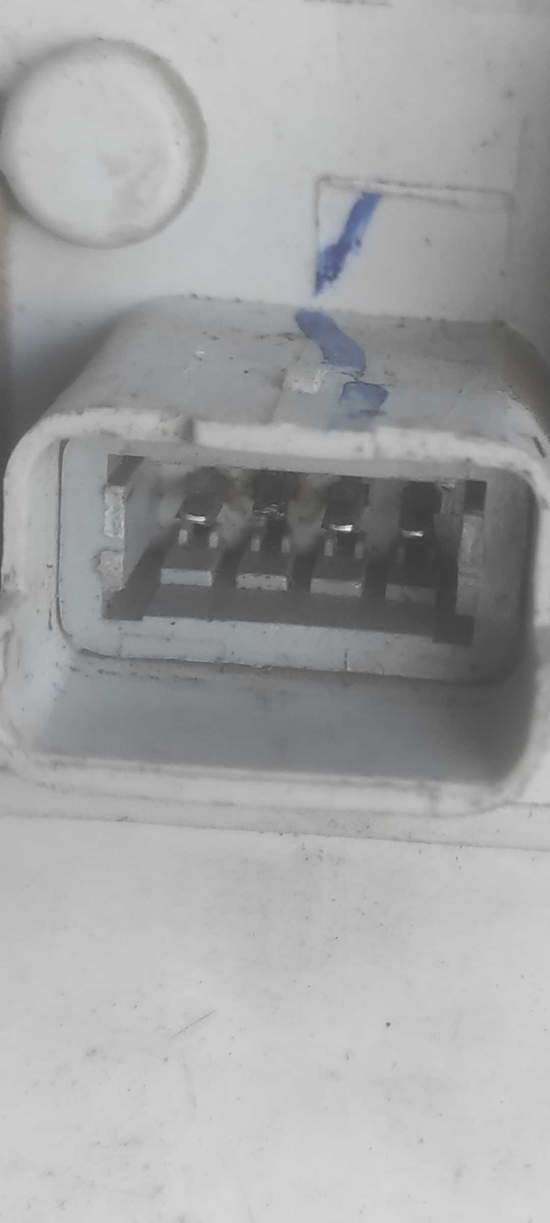

Vänster blinker blinkar oregelbundet, snabbt ibland, som vanligt ibland. Funkar inte alls där bak, men den röda bromslampan blinkar istället
Försökte med att plocka av allt där bak och hittade en liten pin i en kontakt med korrosion och lite kortare än de andra (har bilder men de är inte så bra, men ni ser en pin som är lite sämre). Försökte med att skrapa på pinen och i kontakten men hjälpte inte
Kan det vara glödlampan? Eller själva kabeln? Eller måste kontakten bytas?

Putsa så gott det går. Löser det inte problemet får du skarva förbi kontakten med en kabel (om det går). Har du dragkrok bör du gå igenom släpvagnskontakten på bilen. I värsta fall måste du byta armaturen.
