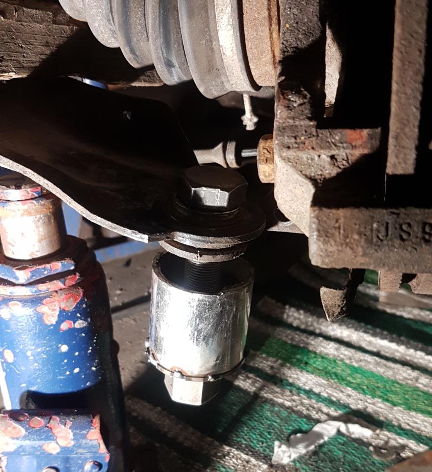

Alltså byte av spindelled på plats.
Bind fast drivaxeln, typ mot växellådan om det ska bytas på vänster sida, annars åker axel o växellådsolja ur, då man lossar spindelleden från fjäderbenet.
- Lossa spindelledens stora mutter.

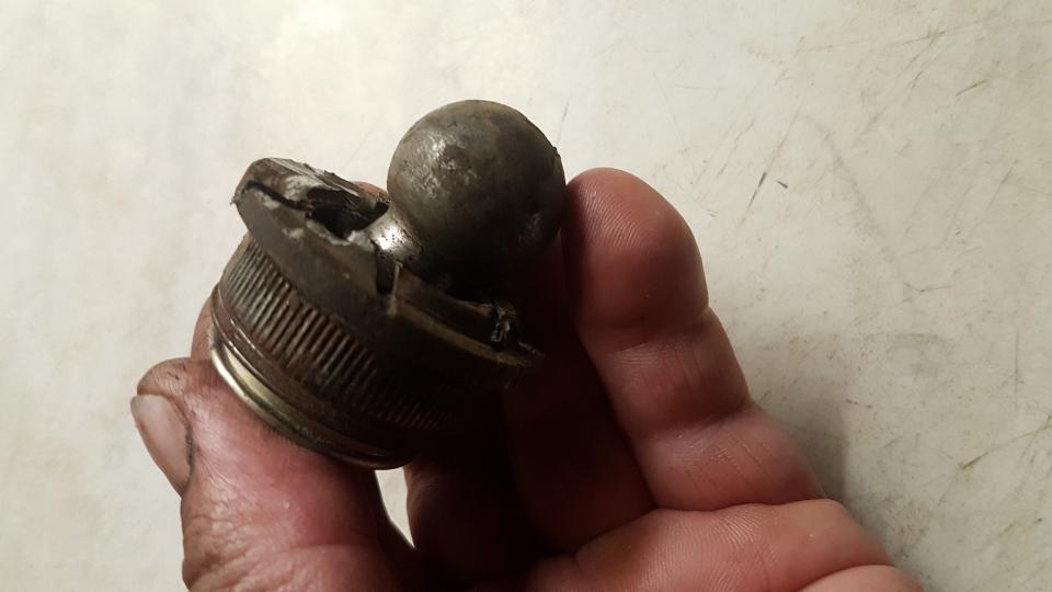

- Kapa ur bulan på undersidan av spindelleden med en vinkelslip.
Här visad på lossad spindelled.
Plockade ur själva kulan, rakt ned. Bände bort låsringen, runt spindelleden, på ovansidan av länkarmen.
Letade rätt på en fingängad grövre bult med mutter och lite annat.
Drog alltså ur resterna av spindelleden nedåt.
Det blev en lowcost urdragare.
Och så förberedde jag den nya spindelleden med mer fett än det som skickades med. Lite pill och stor försiktighet krävs för att lossa och få tillbaks gummidamasken, utan att den blir punkterad.

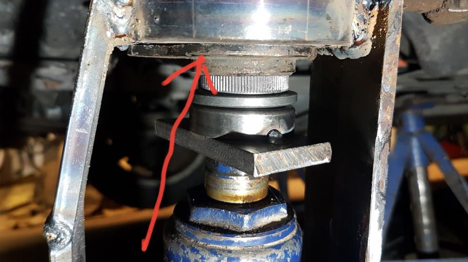

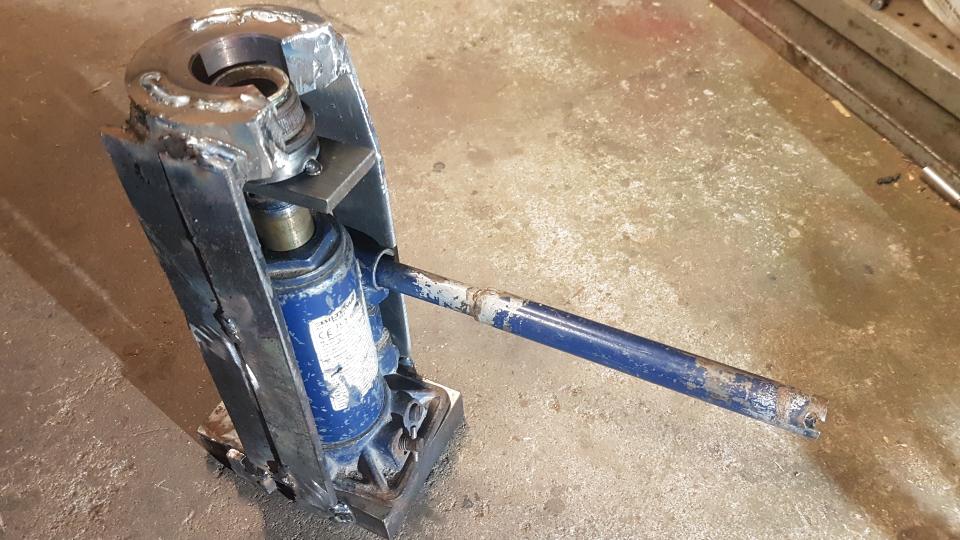

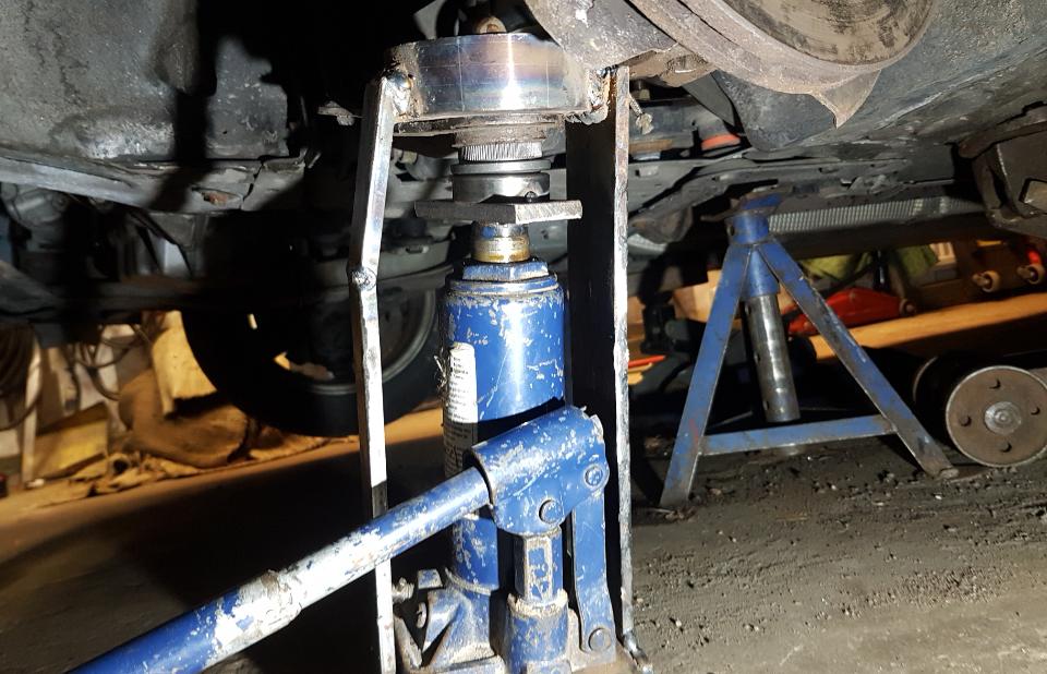

Så var det dags för montering.
Byggde mig en adapter / dragbåge till en vanlig domkraft (Biltema).
Spindelleden ska in i länkarmen, underifrån.
En stadig järnbit, längst ned. Fyra stycken plattjärn, och en grövre uppkapad passande bricka med stort hål i, längst upp. Brickan råkade vara från en koppling till mejerirör. Uppkapad för att kunna smyga ut spindelledens gängade pinne.
Här testar jag med den yttre delen av den gamla spindelleden.
Bara att skruva ihop...
ee
Moderator får städa upp, för jag får inte bort filnamn mm i inläggen.
