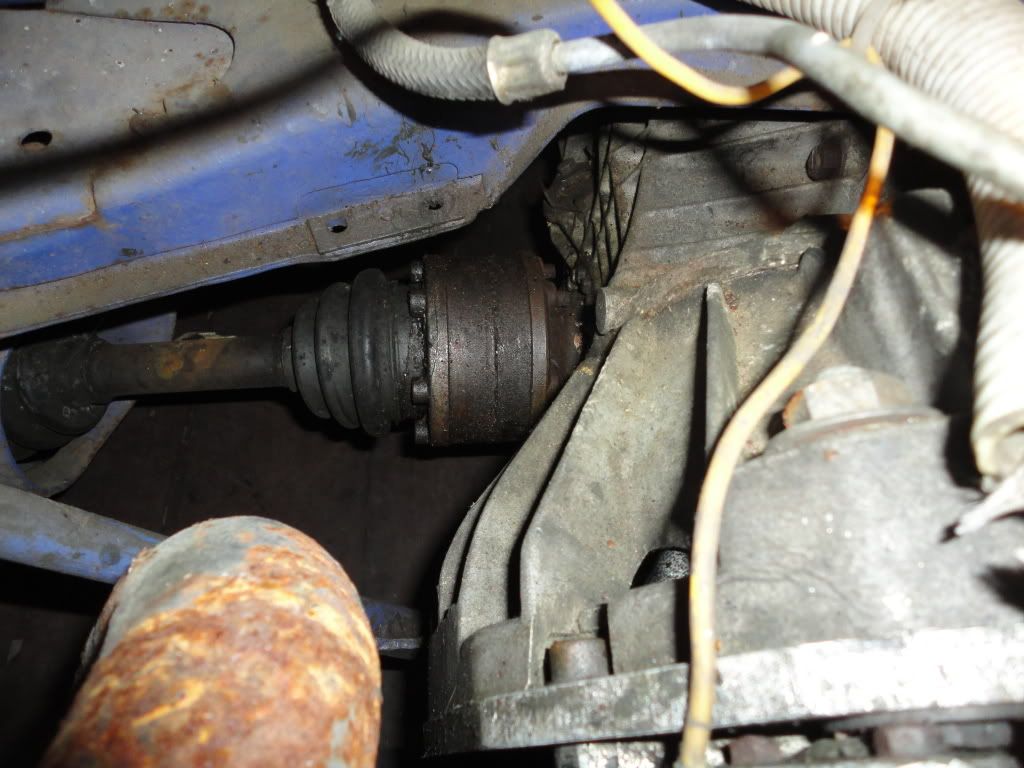

Jag fick höra att det satt VW-låda i R8:an när jag köpte den, visste inte då att lådans ursprung var Renault, den kommer från R30! Däremot är drivaxlarna "äkta" VAG. Så här ser det ut när man satt ihop 5 Turbomotorn mot R30-lådan, den 4-växlade.
På de lösa lådorna jag har mätte jag huset, utan gavel, till 430 mm.
