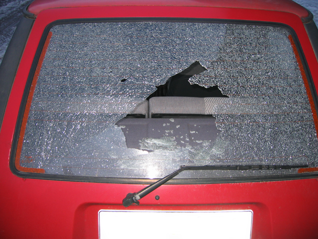

Bakrutan på min R5 GTS -89 dog häromdan.
Helt krackelerad, och således obrukbar.
Fått tag på ny ruta på skroten, men är lite fundersam på hur man sätter i den. Nån som har några tips?

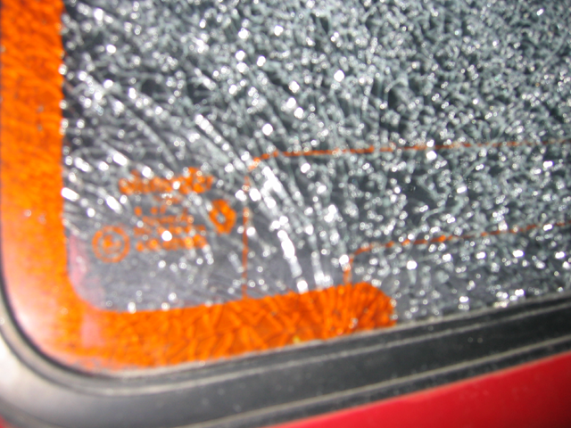

Lite bilder:
http://www.netwalk.org/trasig_r5gts/krackelerad1.png
http://www.netwalk.org/trasig_r5gts/krackelerad2.png
