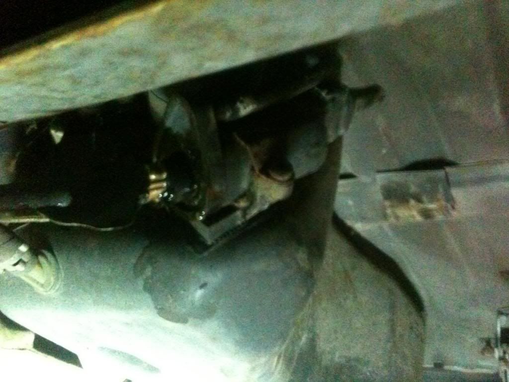

letar bränslepump och gaswire till Clio 16V...
Pumpen som jag vill ha är den som sitter utanför tanken.... tydligen sitter det en utanför brevid reservtanken ungefär.... eller är det bara den i tanken?

men det var bara den i tanken... har i och för svårt att tro att det andra skulle vara en pump oxå om det ändå sitter en i tanken....
Vad säger ni som kan?

bränslefiltret sitter på ett annat ställe runt bakaxeln... verkar som att detta är någon typ av förpump alternativt huvudpump och den i tanken är bara en sugpump isåfall...

tror tony har koll på detdär men tror det är en pump som pumpar soppa från extratanken till den stora!

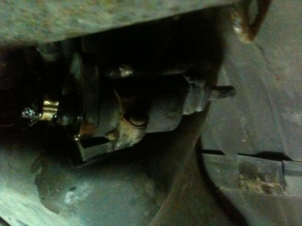

funderar annars på om det kan vara en universal.....
Scenario:
pumpen i tanken pajar
Ägaren har inte råd med en ny
monterar en universal utanför tanken
eftersom det inte gick några kablar till den i tanken (dom går runt) satt dock ett kontaktstycke på som jag satte dit då det var löst....
Teori bara....
Ska förbi Rejmes och kolla med dom imorgon

Jo det kan väl vara något sånt.r5racing wrote:funderar annars på om det kan vara en universal.....

Jag har samma sjukdom på min "korkad-tidigare-ägare"Tony wrote:Alpine Linus wrote:tror tony har koll på detdär men tror det är en pump som pumpar soppa från extratanken till den stora!men det där ser ut som något jäkla tattarmek av någon som inte fattar ett sk*t.

jo jag misstänker tattarmek....
de värsta är ju fan att man inte har nån koll på så här modern sak

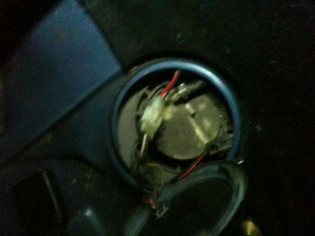

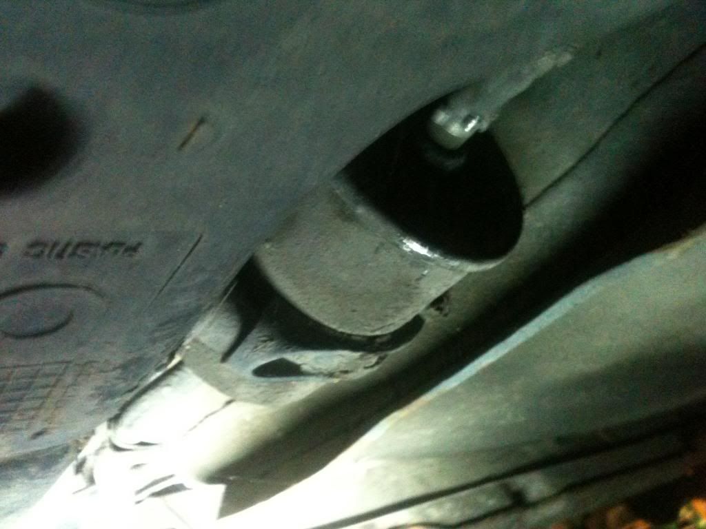

Som det ser ut nu:
Grejen utanför tanken har Renault märke på vilket tyder på original del
Hålet i tanken inneifrån (baksätet) är till bränslemätaren... Någon har snott den delen
inne i tanken om man tittar från vänster sida (höger sida på bilen) om man tittar in bakom mot förarstolen så ser man en vitaktig låda... Är det där bränslepumpen sitter?
Till alla er Clio 16v åkare, kolla gärna om möjligheter finns hur det ser ut på era bilar, vart pump osv sitter...
Är det så jävla illa att jag måste riva ner tanken för att komma åt pumpen?
I värsta fall löses det väl med tändstickor...

Du måste riva ner tanken för att komma åt pumpen svar JA och för att få ner tanken måste du tyvärr plocka ner hela Bakaxeln....r5racing wrote:Som det ser ut nu:
Alternativ 2 är att kapa hål i golvet under baksätet till höger om befintligt hål för tankarmaturen (bränslemängdsmätare)
Vad är det för grej utanför tanken då? måste varit en sån pump som pumpar från lilla till stora tanken?

Nuläget:
Gjort hål i golvet och konstaterar att pumpen är trasig...
Beställer ny på mekonomen imorgon, samt tömma tanken på cirka 6-7 år gammal bensin och försöka göra rent i den...
Ville inte plocka den bakaxel och montera ner tanken... Känns ju onödigt med extra jobb
Förhoppningen finns fortfarande...
