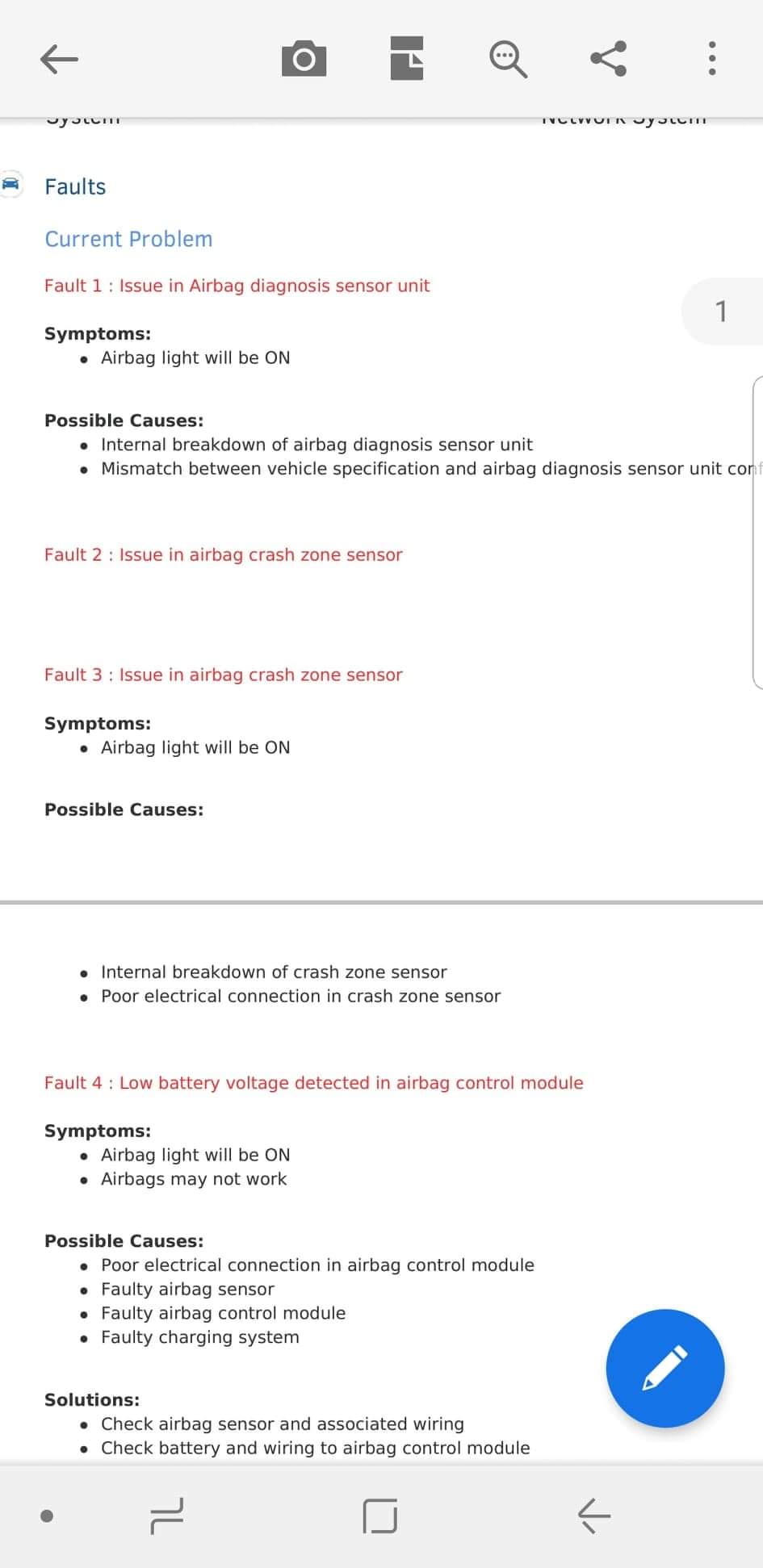

Jag fick problem för någon månad sedan med att Airbag lampan och Service lampan tändes när jag sköt bak sätet.
Efter mkt sökande på de här forumet kom vi fram till att man skulle löda ihop trådarna under sätet för att den kontakten brukar vara dålig.
Vi gjorde en felsökning med obd läsaren.
När vi lödde ihop den under stolen så fick vi bort några felkoder.
Men tyvärr så hände det något innan vi lödde kontakten.
Jag fick start hjälp med min bil och polerna kopplades fel på min bil. Så jag tror att Airbag Styrenheten är trasig.
Har mätt ström matningen från säkringsboxen till airbagstyrenheten och det finns ström (14v) till den.
Bifogar en bild på på felkoderna.
Kan man byta Airbag Styrenhet utan att koda om den nya?
Alltså är det bara Plug and Play?

Är övertygad om att du mäter spänning.
Å andra sidan, hur stor ström mätte du?
