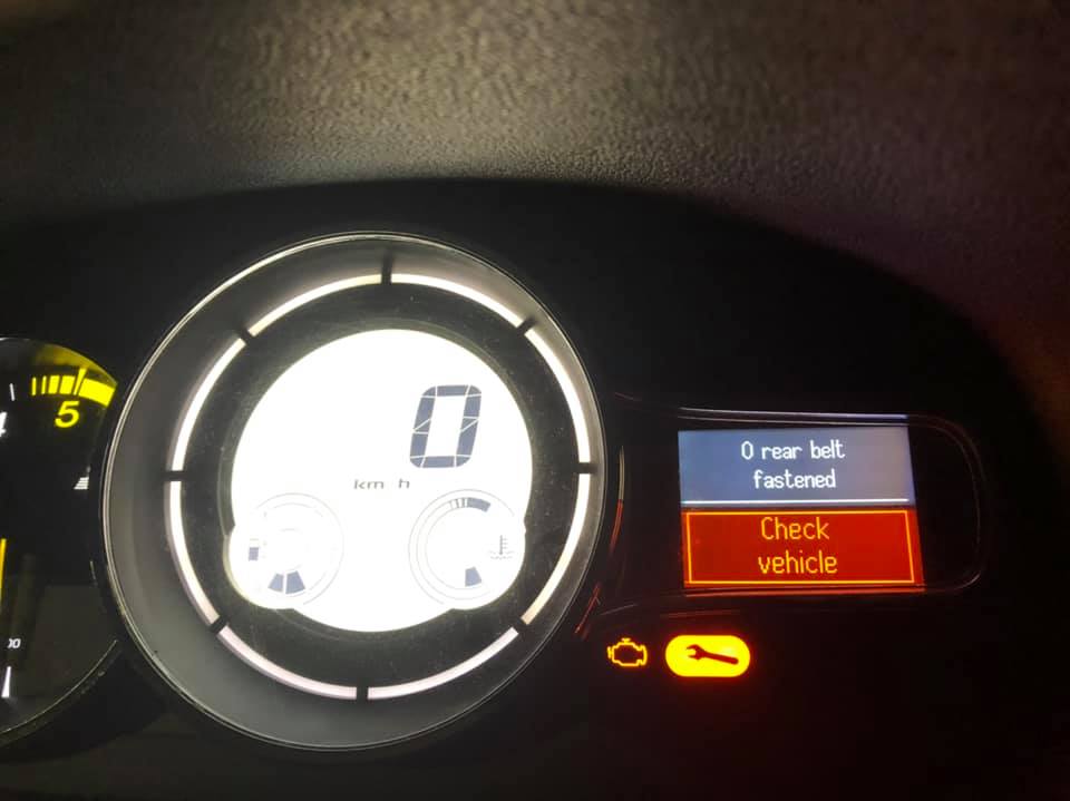

Hej har en Renault Megane Sport Tourer 1.5 dCi och de är en lampa som lyser hela tiden under färd
står hela tiden Check vehicle, gjort full service på bilen även kolla fel koder som inte visar något
har bytt nytt batteri vet inte vad jag ska göra mer? bifogar denna bilden hoppas någon kan hjälpa mig
https://imgur.com/cF1JXKj

Har felkoder tagits ut med CLIP eller med annan lösning? Inte säkert att alla felmeddelanden visas i tredje parts-produkter.

Skulle nog säga bytt batteri till vilket vanligt syra eller gel batteri ???
Dessa bilar laddar "högt" typ 15,2 ligger min på . och då "kokar" du vanligt batteri. Du skall ha vrla Batteri.
Kolla även laddning så den laddar tillräckligt.
