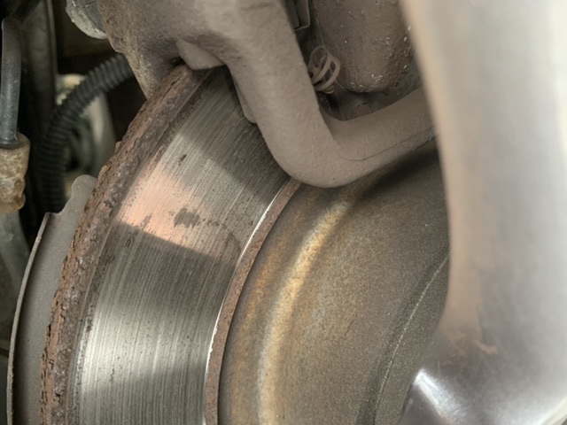

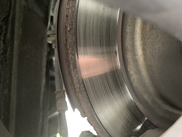

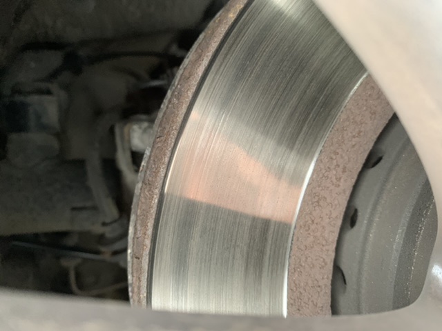

Hej,
Vid senaste servicen fick jag veta av serviceteknikern att mina bromsskivor och bromsbelägg runt om behöver bytas ut.
Vad tycker ni? Behöver bromsskivorna på bilderna nedan bytas ut?
1:a bild - Skivan vänster bak
2:a bild - Skivan vänster fram
3:e bild - Skivan höger bak

Först och främst bör man kolla minimitjockleken, därefter skevheten (vibrerar det vid inbromsning?). Är det stora klackar i kanten kan det vara svårt att bädda in nya klossar.
Hur många mil har bilen gått? Är det en automat eller manuell?
