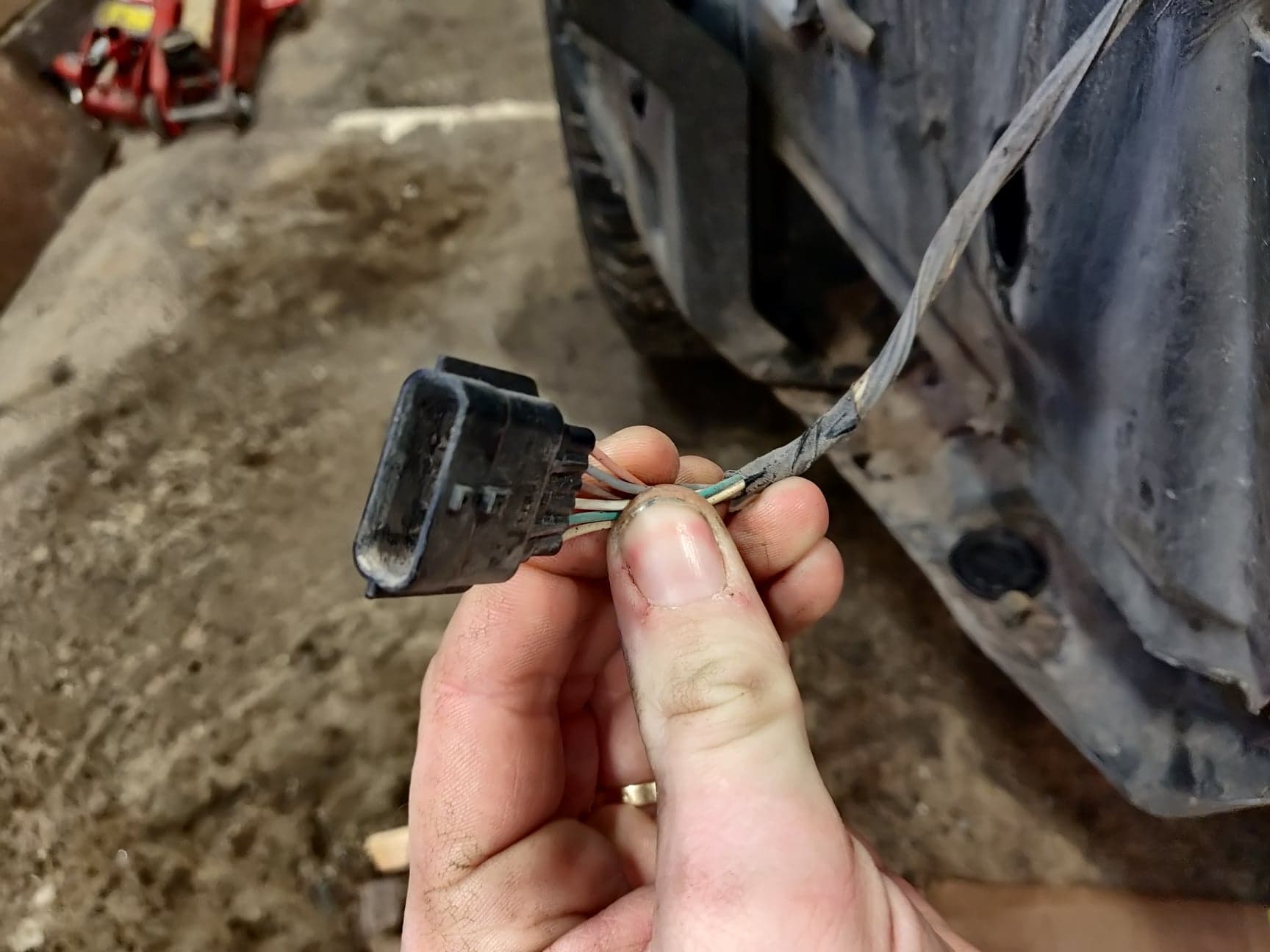

Tja håller på att hänga på en dragkrok på min Mégane 2012.
Beställde ett drag med universal el sats men nu när jag rev ner bak kofångaren så hittade jag en kontakt.
Kontakten gjorde mig nyfiken på om det är förberett med el till drag på dessa bilar?
Mégane III grand tour dragkrok EL

Re: Mégane III grand tour dragkrok EL
Så ser kontakten ut
- 154876751_1009545312906946_7013893103393904452_n.jpg (130.9 KiB) Viewed 1061 times
Vet inte om det hör ihop, men med en original elsats från Renault är det plug'n'play.
Hm borde va den kontakten då. Men det är inge ström till den och hittar ingen säkring för dragkrok
Original elsats finns hos märkeshandlaren. Gissar på 1500-2000 kr.
Eventuellt på bildemontering, men en hel del jobb att plocka bort för att få med sig allt.
Ja jag frågade renault försäljaren om pris på en sats och han kunde inte riktigt hitta nått pris men gissade på strax över 2000 vilket är mer än dragkroken haha.
så nä jag pluggade in den universala satsen.. har bara problem med var jag kan hitta plus någonstans. hittar inget hål i torpenväggen heller :S
