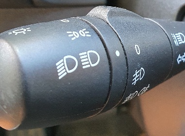

Finns det något sätt att koppla på halvljus+bakljus automatiskt? Det finns endast "0/positionsljus/halvljus" att välja på. Alltså ej Auto. Att det är en lägre utrustningsnivå har jag förstått. Hoppas på att det finns någon enkel/svår/dyr lösning på detta. Tråkigt att behöva välja på "släckt ljus bak vid dimma" eller "vrid på spak j&ve#l¤" varje gång.

Spaken på 0 = endast led fram
Spaken på "halvljus". När blien stängs så blir det en varningssignal och ljuset förblir på. Testat i 3 minuter.

Du kanske har dimljuset påslaget. Då stängs inte halvljuset av när man öppnar dörren.

I läge noll är dim "ringen" fjädrande.
I läge parkljus och halvljus på yttre ringen, går det att sätta "dimljusringen" i läge fram eller fram+bak dimljus, ej fjädrande. Då går det ej att ställa tillbaka yttre ringen till läge noll. Inre spärr, inget konstigt.
Sätt "dimljusringen" I läge noll. Då är det som vanligt med yttre ljus reglaget.
