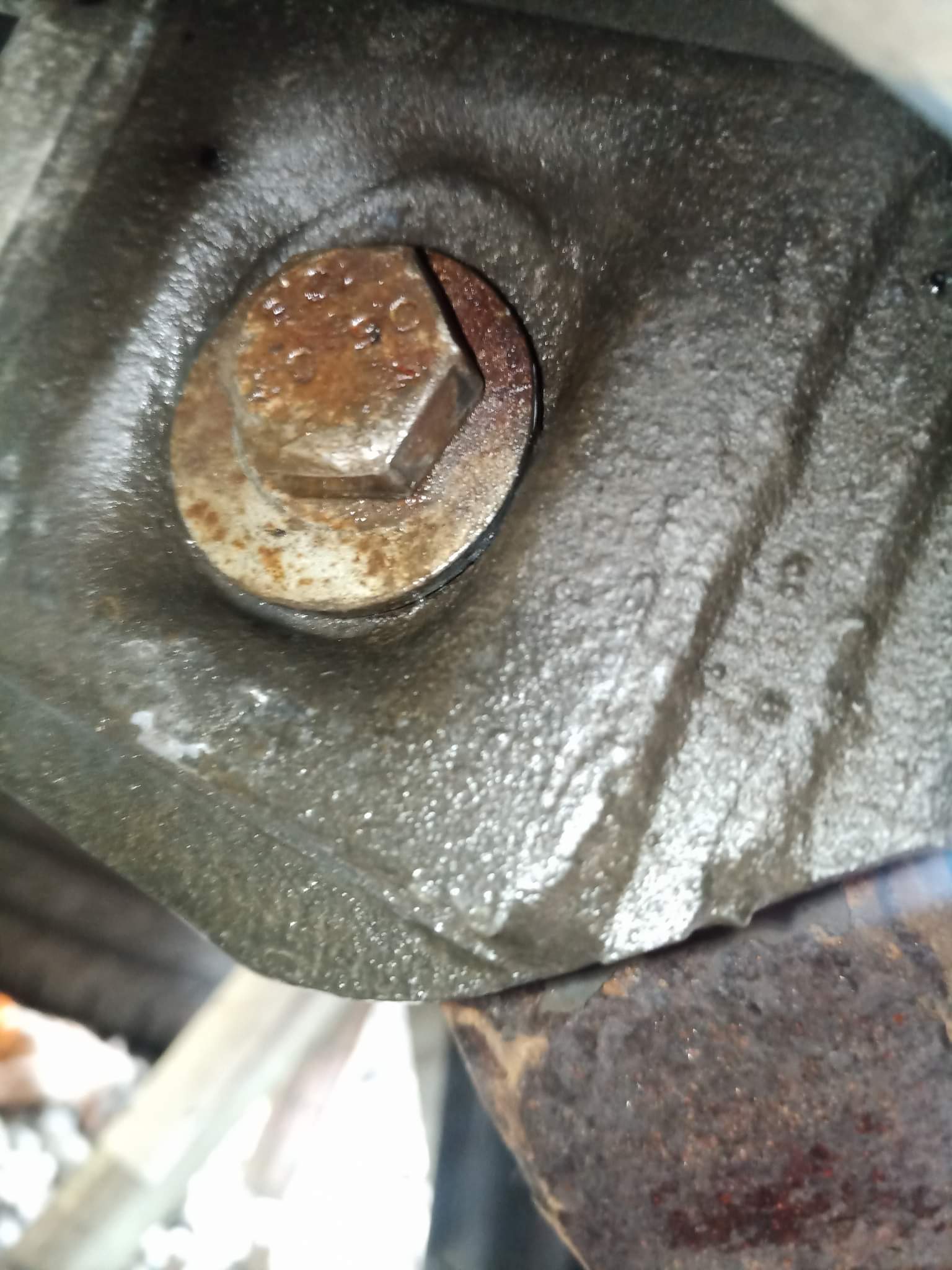

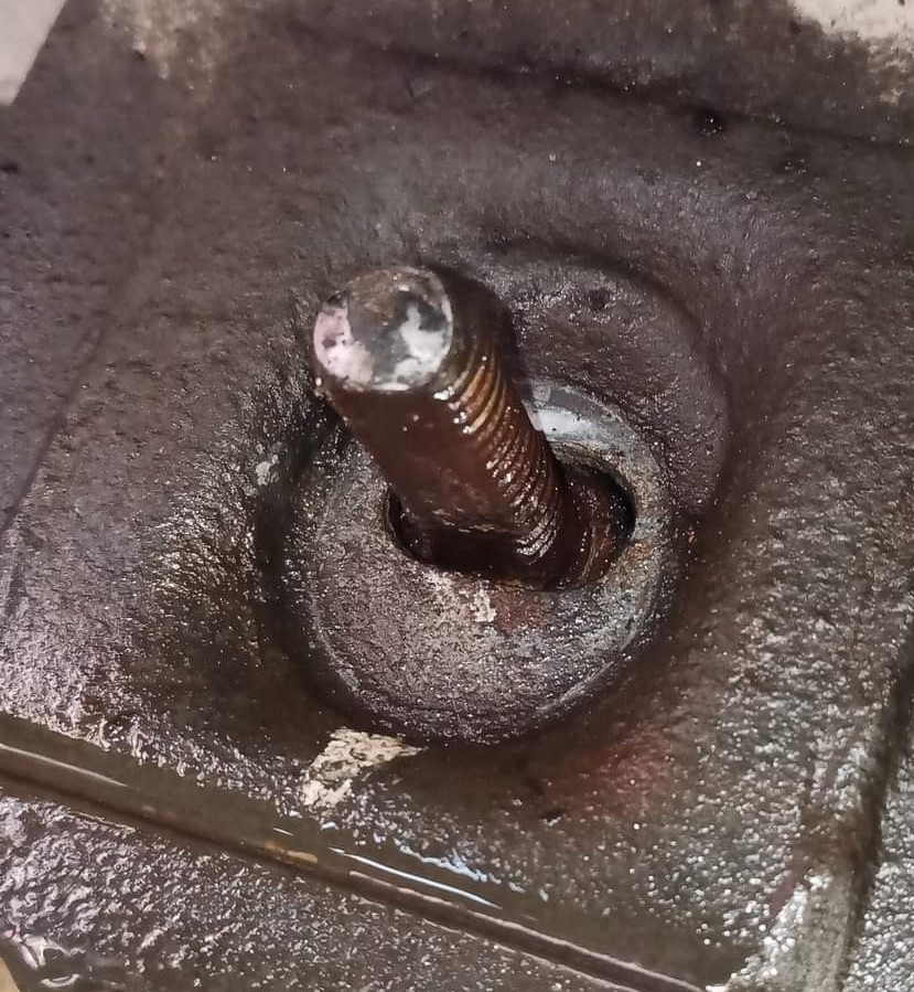

Hej. Har en Kangoo 4x4 2004. Ska byta bärarmar bak då dom är rostiga o hjullagren dåliga. Har fått loss alla bultar o muttrar. Utom dom inte bultarna. Dom har rostat fast i hylsan som sitter i gummibussningen. Har provat med all slags rostlösning o krypoljor men inget funkar. Har värm med gasol o spänt med domkraft men inte lossar dom. Sista o göra är väl att såga av bulten. Och dom bultarna är excentriska(stavning?) Så nya behövs då. Har sökt på nätet men hittar inget. Hoppas på att nån här kan veta var dom går att köpa. Kanske sitter på nån annan Renault 4x4 model. Har några bilder.

Hur har det gått med bulten, fick du loss den utan att kapa av den?
