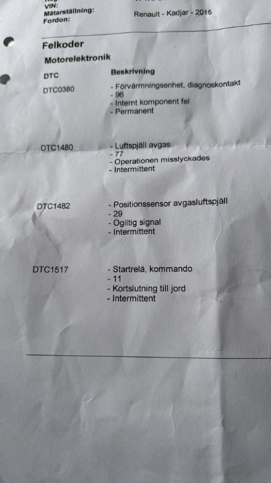

Jag har en Renalut Kadjar cdi 1.5 Bose
Och har fått en lampa som lyser: kontrollera avgasrening, sen lyser även skiftnyckeln och motor lampan.
Felkoderna jag har finns i bilden som jag bifogat.
Min fråga är vad är det som behöver åtgärdas?
Tacksam för alla svar.

Re: Lampan kontrollera avgasrening lyser på Renault Kadjar 2015
DTC1480 och DTC1482 är ett spjäll i avgassystemet som behöver bytas. Sitter mitt under bilen. Heter 147253272R på Renaultspråk. OBS, för enkelt byte, köp en komplett med rörböjarna (söker du på artikelnumret så får du även träff på själva ventilen också, utan anslutningsrör). Exempel på komplett enhet: https://www.xdalys.lt/en/product/11146645328/
De andra felen vet jag inte vad det kan vara.
