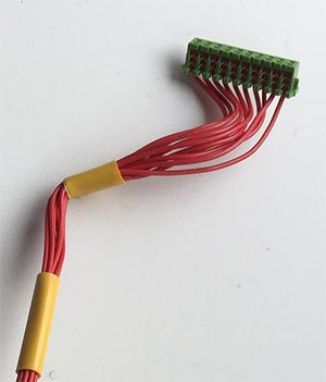

Är detta kablaget med kontakterna (mindre kontakt nedtill i andra änden) där det brukar gå sönder? (Lånade din bild från Flickr)
Svårt att se skalan på kablar o kontakt men är det av den dimensionen man har inne i apparater etc, dimension 0,2 mm2?
Är de flertråds eller enkeltråds?
- Skärmavbild_kabel_CLio.jpg (19.92 KiB) Viewed 7032 times
Re: Helljus går över till halvljus etc - Clio II 2007
Det stämmer. Dimensionen vet jag inte, men enkeltråd är det om jag minns rätt. Själva kontaktstycket är nog inte mer än 3 cm. https://www.flickr.com/photos/stymie/26260525941/
