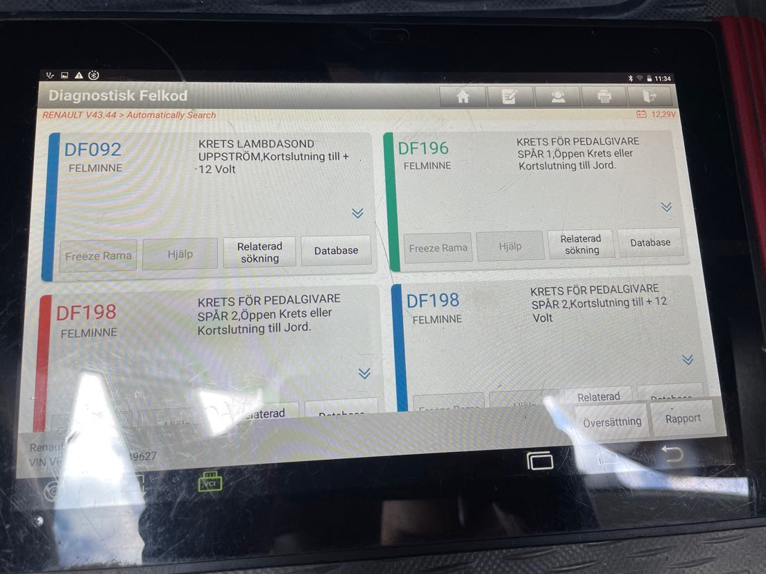

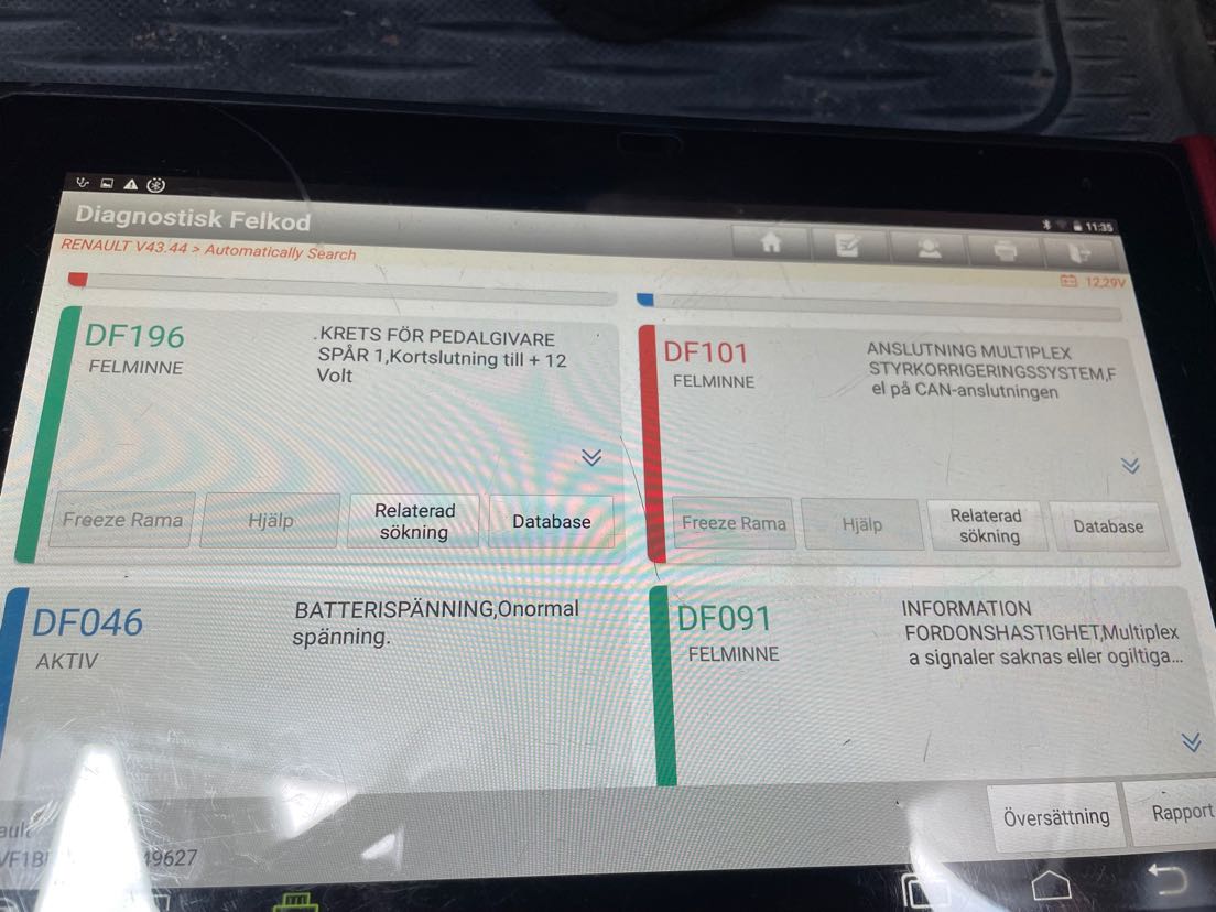

Ingen som har svar? Har fått dessa felkoder
- Snapchat-1932154517.jpg (113.95 KiB) Viewed 2517 times
- Snapchat-1915309738.jpg (110.28 KiB) Viewed 2517 times

Jag skulle börja med att felsöka kontaktstycket till gaspedalstället.

Jag har varit där och kollat så kablar och så är hela, men har inte riktigt koll hur jag ska felsöka det?

Det räcker med att det är minsta lilla glapp i kontaktstycket så sätter datorn felkoden.

Tänkte jag skulle köpa lite kontaktspray och spraya där imorgon men har ni något sett att se om det faktiskt är det som felar?
Re: Renault Clio -08 allmänt elfel och limpmode
Sprayade alla kontakter och då fungerade den i ungefär en halvtimme innan det blev samma fel igen. Sen om det va en tillfällighet eller ej vet jag inte då den ibland fungerar som vanligt.

Vet att en del löder ihop kontakten för att det inte ska glappa.
Kontakten till gaspedalen?

Stämmer!
